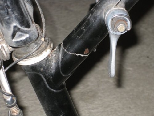

1. ...zufälliger Weise ne Ahnung wo man da am Besten hingehen kann? Kurz zu den Fakten - ist ein Stahlrahmen der 80er Jahre, der Riss geht fast ums ganze Rohr und es betrifft das Unterrohr, nah an der Muffe ....

    joa, scheint so weit geklappt zu haben, nur sei noch angemerkt, dass der Riss exakt an dem unteren auslaufenden Ende der Muffe beginnt und sich etwas quer nach oben hin verlängert - auf der Oberseite des Rohres sind es dann gute 2-3cm Abstand zur Muffe - und ich habe mich sogar bisschen geirrt, eigentlich ist das Rohr so gut wie durch...

    Der Riss sieht wirklich schlecht aus. So direkt an der Muffe.
    Gehe mal zu OuS .... wenn die nein sagen, dann macht es vermutlich keiner.
  • Ohje, das sieht wirklich nicht gut aus. Ich denke, wenn da einer versucht was zu brutseln, dann hat das schon rein von der Temperatur her zu starke Auswirkungen auf die Muffenverbindung. Da müsste wohl am ehesten ein Rahmenbauer ein neues Oberrohr in die Muffen einsetzen, sofern sowas machbar ist. Aber an dem Rohr rumschweißen wird bestimmt keiner. Such dir lieber was Neues!!!

    also erstmal: typische stelle! sieht für mich nach pech mit der verarbeitung aus, da der riss an der muffe startet, also vielleicht irgend ne kerbe, oder zuviel wärme, was auch immer..
    da der riss sich recht weit von der muffe entfernt und ganz schön ins rohr reingeht, denke ich leider, dass du bzw. der rahmen verspielt habt :(
    zu reparieren ginge alles, irgendwie, aber soll ja auch preiswert sein, und des, nunja, geht hier wohl nicht, außer: wenns kein dünner high-end-rohrsatz ist, schweißt dir das auch n schlosser für n zehner, zB der oben im industriegelände, lotze mal fragen. aber wie lange das hält, steht in den sternen.
    teuer und richtig richtig: unterrohr rauslöten, neues einlöten, finishen, sprühdose, fertig - macht dir aber mE keiner in DD.

  • Ja,
    schau mal zu Ottoundschneider .
    So ein Rahmen kann hartgelötet werden.
    Damit kommste dicke übers Jahr.
    Die Herren Schweißer sind,glaube ich,kompetent genug ,daß hinzukriegen.
    Spazier mal mit dem Patienten dort hin und ich glaube ,er ist in guten Händen.

    Also meine Erfahrung mit Metallbauern ist, dass die generell alles schweißen wollen, was aus Metall und irgendwie gebrochen ist. Über Sinnhaftigkeit und Haltbarkeit wird sich da wenig gekümmert.
    Mit Schweißen hast du nur noch eine Kerbe an die Stelle wo die Muffe eh schon zu einer Kerbwirkung führt und Hart löten erfordert zum sinnvollen Durchführen an der Stelle an sich auch eine Manschette, die mit entsprechender Überlappung ausgeführt wird. Nur die Überlappung ist wohl kaum möglich wenn der Riss bündig mit der Muffe erfolgt ist. Stützhülse in das Rohr Einbringen wird ja auch nicht möglich sein ohne den Rahmen zu verbiegen/auseinander zu nehmen

  • tjoa klunschi, das ist an und für sich vollkommen richtig, aber das andere Pferdchen hat auch das ein oder andere Problem, was sich so billig nicht beheben ließ - es hat mich einfach zu viele Kröten gekostet das wieder her zu richten und somit hatte ich nicht mehr genügend Puffer für meine große Tour, weshalb ich das hab sausen lassen, um noch ne Woche in die Alpen zu fahren .. mit Rad. Olmo eben. Dann der Rahmenbruch an Olmo und nun ist das geflickt - ich habe jedoch noch keine echte Testfahrt unternommen.
    'Also geschweißt wurde gestern, ich stell dann mal noch ein Bild hier rein oder so... und erstmal hält es, aber wie lange... tjoa, keine Ahnung. Sieht aber gut aus, dass die Muffe bzw deren Innenleben es gut überstanden haben. Ich bin mal frohen Mutes.
