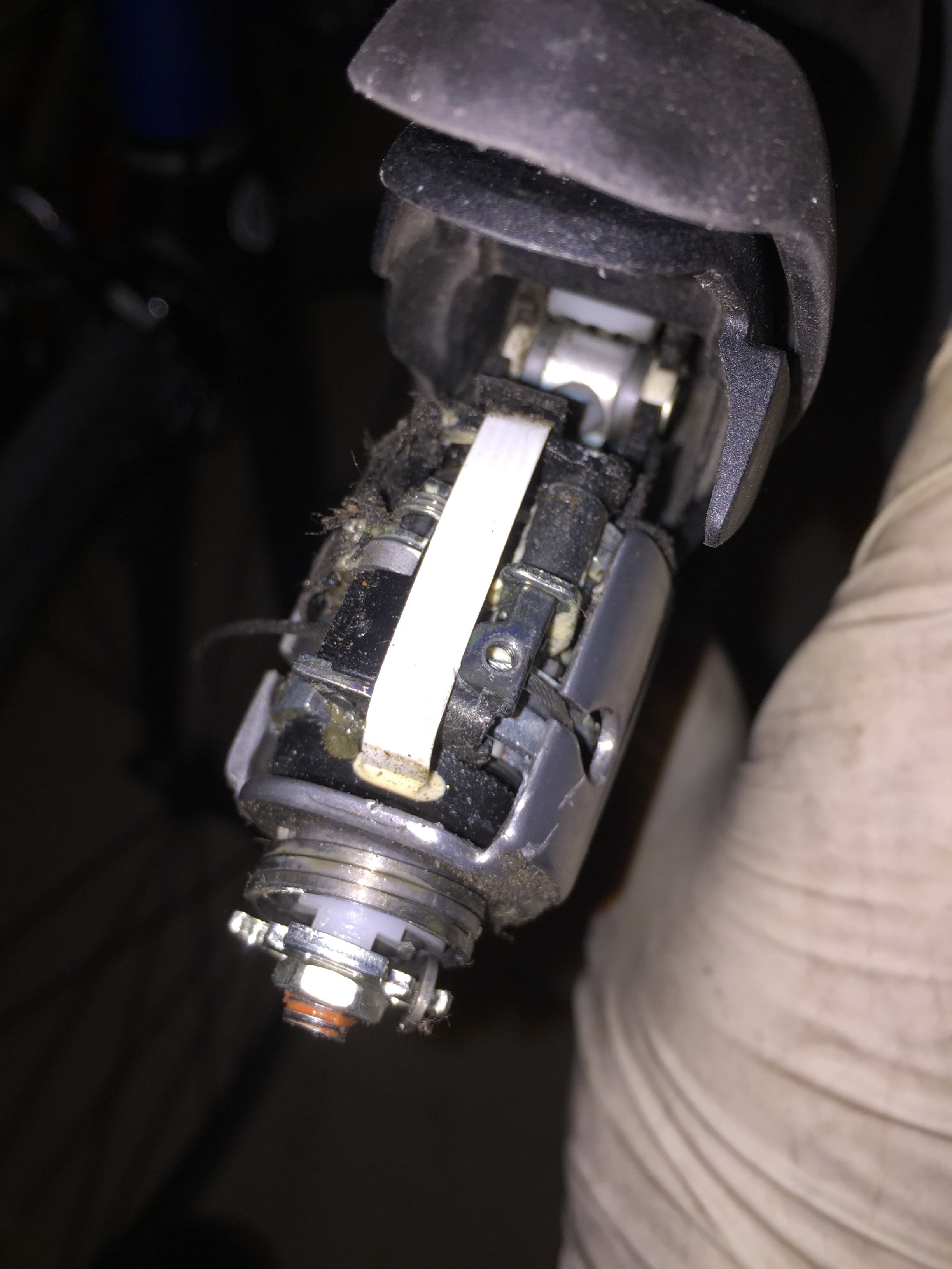

wollt mich mal dran versuchen. Mein Trek (2013) hat nun am vorderen Umwerfer sich vom Bowdenzug getrennt. Musst den quasi erneuern.
Am Lenker bzw. eher an der Bremse/Schaltung happerts bei mir. das Ende bzw. der Anfang ist ja am Hebelarm drin befestigt. Hab an meinem "Flightdeck Shimano 105 bisher keine Ahnung wie ich den los bekomme.
Man sieht es auf dem Bild, an der rechten Seite wo die Metallplatte ist, ist ein Loch, wo der Bowdenzug drin sitzt und sich nicht rührt.
Vielleicht kann mir jemand ja sagen wie ich den los bekomme und den neuen rein.
Du musst den Zug ganz entspannen, so als würdest Du aufs kleine Blatt schalten.
Dann erscheint der Nippel, der sich am Ende des Zuges befindet, in dem kleinen Loch
und kann durch dieses Loch rausgeschoben werden.
Wenns klemmt beim Schalten am Zug ziehen.
Dafür muss man den STI übrigens nicht so auseinandernehmen, wie Du es gemacht hast.
