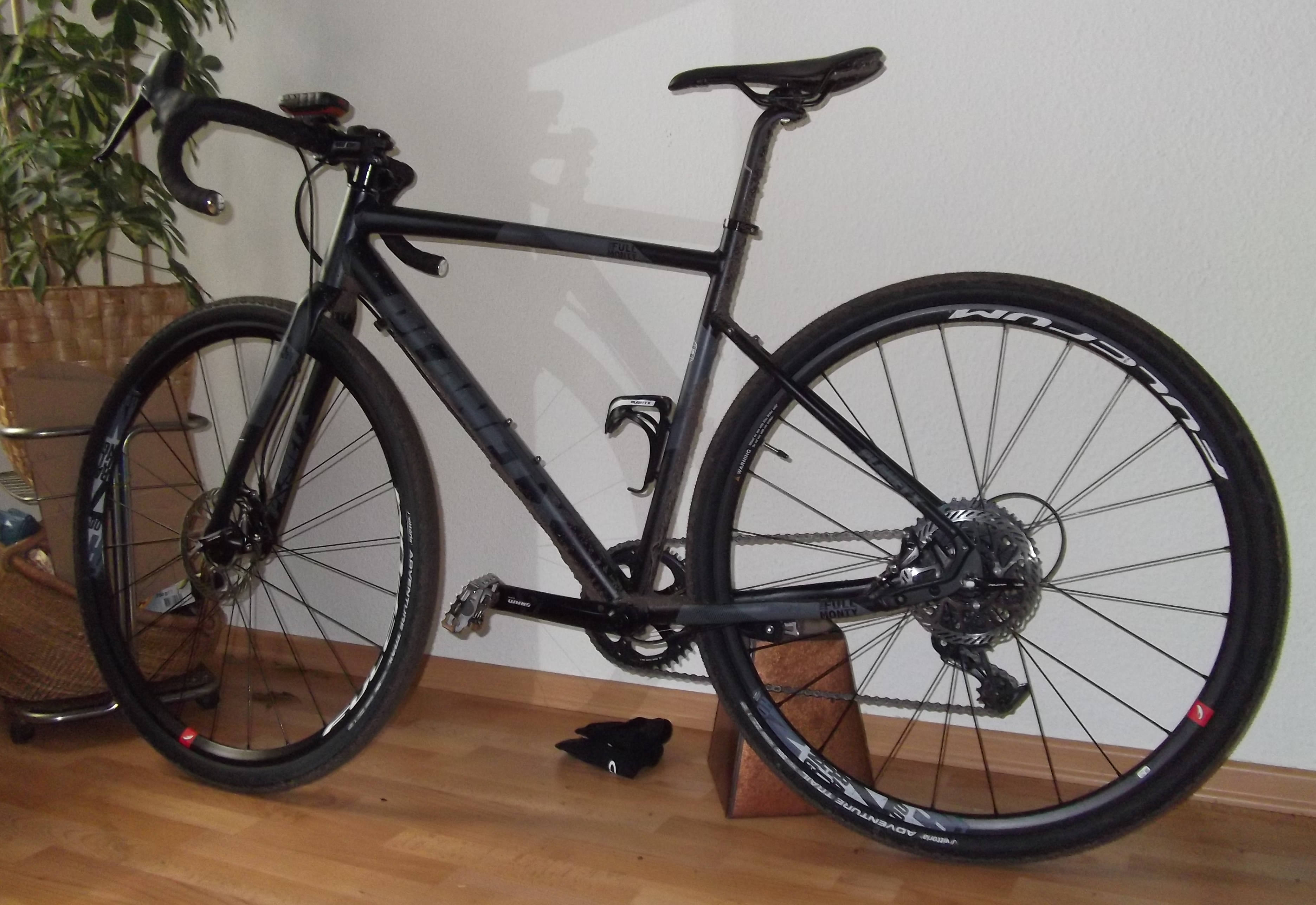

  • Danke für Eure Ausführungen, das hilft mir schon mal ein ganzes Stück weiter.
    Mein Spaßrad ist ein Full Monty SL von Planet X in der Version mit dem Fulcrum 700 LRS.
    oder auch https://planetx.co.uk/i/q/CBPXFMSLRIV1/planet-x-full-monty-sl-sram-rival-1-hydraulic-disc-gravel-road-bike
