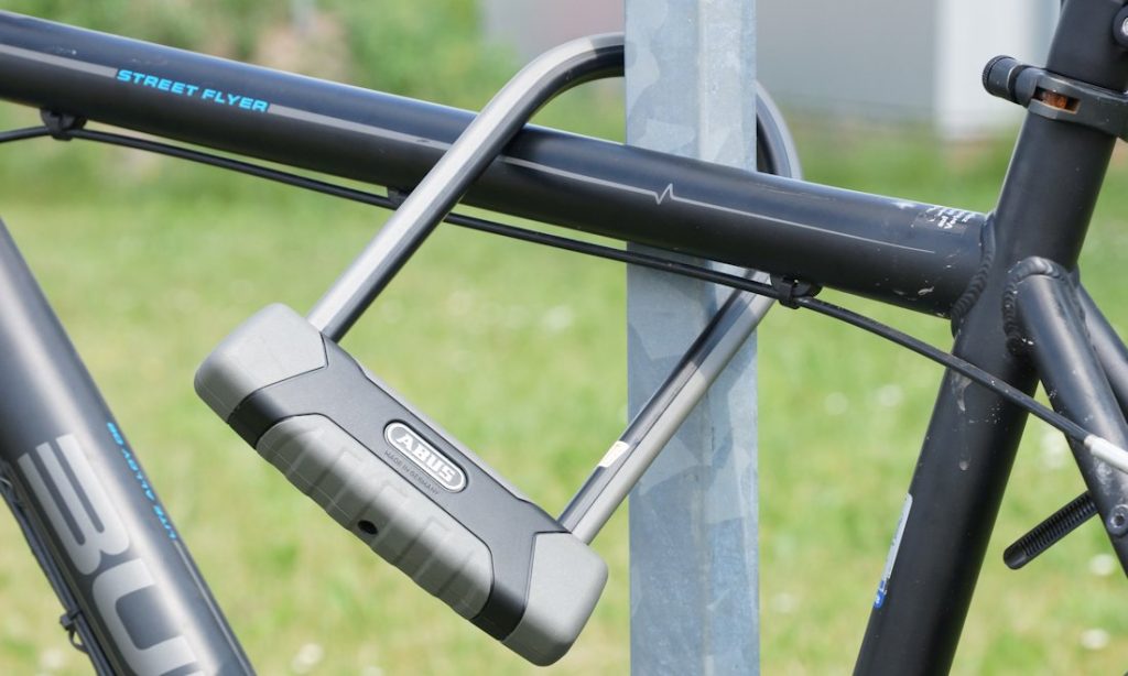

meine Freundin hat ein neues, sehr schickes Stadt-Fahrrad bekommen.
Bei ihrem letzten Fahrrad ist mir aufgefallen, dass das Oberrohr bei ihrem Trapezrahmen einerseits von Gummiabrieb von der Schuhsohle geprägt war und anderer Seits sie meistens Ihr Schloss so positioniert hat, dass es auf dem Oberrohr aufliegt und es folglich ein paar kleine Lackmacken in diesem Bereich gab. Das Oberrohr wird dementsprechend bei ihr gelegentlich mechanisch beansprucht.
Nun möchte ich beim neuen Rad gerne ein paar präventive Lackschutzmaßnahmen durchführen und suche daher eine ausreichend dicke und robuste Schutzfolie. Ich denke dabei etwa an eine Dicke, wie sie bei vielen Rahmen standardmäßig an den Kettenstreben vorzufinden ist.
Von der Länge her könnte die Folie vom Steuersatz bis zum Sattelrohr gehen ( ca 80 cm?) oder alternativ nur die untere Hälte des Rohres abdecken.
Von der Breite her schätze ich maximal 10 cm, im unteren Bereich eher 8 cm, da das Rohr nach unten hin schlanker wird.
Die Angebote bei Amazon für Lackschutzfolie / Steinschlagschutzfolie überschlagen sich ohne ende, da es offensichtlich sehr viele Folien-Hersteller gibt.
Wer hat Erfahrungen mit Folien zum Lackschutz?
- Dauerhaftigkeit (Ablösen des Klebers, Verfärben, usw)
- Anpassungsfähigkeit der Folie an die Rundungen/Ecken der Rohre
- Verarbeitbarkeit der Folie (Schneiden der Folie, muss die Folie erhitzt werden beim Auftragen?)
Hier ist noch ein Bild zur Veranschaulichung aus dem Netz:
