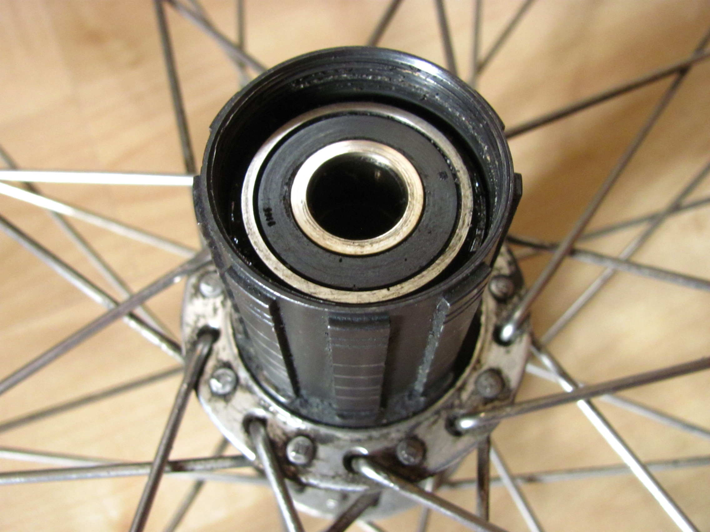

Hallo Sportfreunde, kann jemand sagen, wie man an die Sperrklinken kommt?
  • Ich sollte noch hinzufügen, beide Naben haben Industrielager. An der Neos (die Nabe habe ich gerade in Arbeit) ist der Nabeninnendurchmesser ist gleich dem Lagerinnendurchmesser, das Lager auf der Freilaufseite also ohne Abzieher m.E. nicht herauszubekommen.
  • bearbeitet March 2020
    Wenn die Welle durchgängig hohl ist und du ein neues Lager hast, kannst du das Lager über den Innenring mit einem Bolzen vorsichtig von der Gegenseite rausklopfen.
  • Hallo Olaf, neue Lager sind da. Ich versuchs mal. Weißt du, wie dann der Freilaufkörper zu lösen und zu öffnen geht?
  • Nein, von dem Teil habe ich keine Ahnung.
