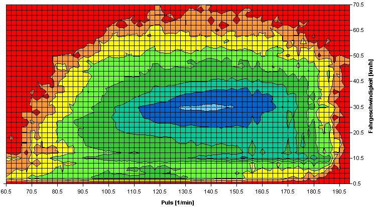

Krass hingegen das Maxima bei Puls 190 bis 192 und 48 km/h, da musst du ja ein ganz schön passionierter Rolleur sein.
Wie hast du die Daten so ausgelesen, das interessiert mich jetzt mal strengstens, da hast du ja bestimmt ein schönes Programm (Geschrieben), was das effektiv macht. Du hattest doch auch einen HAC, oder?
Das würd ich mir dann bei mir auch mal anschauen wollen, wobei bei mir dann wahrscheinlich alles stark rechtsveschoben ist, und alles unter 110er Puls ist bei mir Batterie runter beim HAC oder anderes rumgespinne seinerseits, Bahntrassen oder Straßenbahn oder so.
