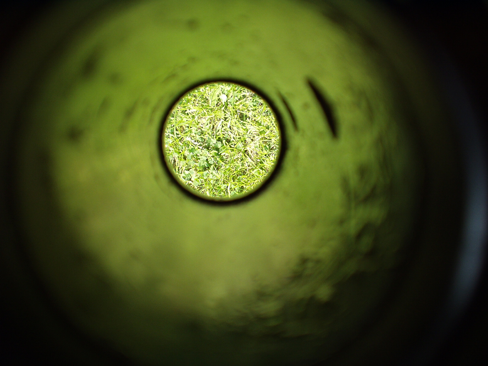

ich bekomme die Lagerschalen des Steuersatz nicht aus dem Rahmen.
schon mit WD40 geflutet.
und versucht mit alten Schlitzschraubenzieher und Hammer rauszuschlagen.
schon mal danke
gruss
Stephan

    ist ja nur ein 200€ stadtrad mit ssp nicht meine fixie oder RR ;)
    das sieht ja bei mir knapp aus oder nicht?
    Stephan
