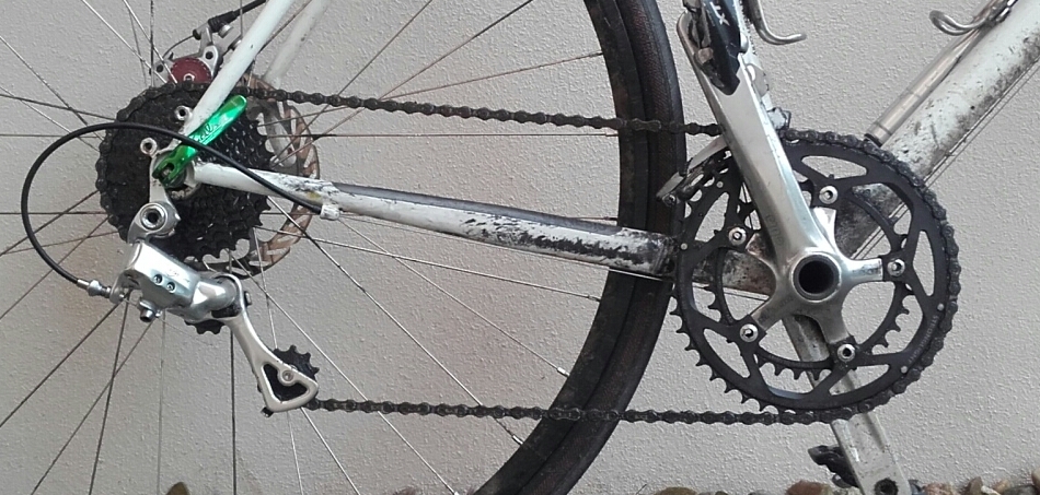

    Das große Kettenblatt muss ausgetauscht werden und ich überlege ein größeres zu nehmen, also werde ich wohl eine längere Kette brauchen.
    Die Verschleißteile der höchsten Gruppen sind ja gerne mal schneller runter als in tieferen Gruppen. Vielleicht ist das bei Ketten ja nicht so. Da kenne ich mich noch zu wenig aus.
    Vielleicht mach ich erst mal das Blatt drauf und schaue ob es das Schaltwerk noch mitmacht.
    Bzw. Was meint Ihr - passt hier noch das 48er statt dem 46er dazwischen?

    Ich verstehe deine letzte Frage nicht so recht. Welches 48er? Welches 46er? Das Kettenblatt sieht größer aus als 48Zähne...?! Oder bin ich da nur optisch fehlgeleitet?
    Wie auch immer - sollte dieses Rad noch gefahren werden, würde ich dafür plädieren, dass der hier gezeigte grüne Schnellspanner sofort und ohne Umschweife umgedreht wird. Die Spannerseite kommt niemals auf die Schaltwerkseite. Auch wenn da vielleicht mal jemand was von wegen "nicht auf Scheibenseite der Bremse" erzählt hat, das hat hier definitiv keinen Vorrang.
    Bzgl. neue Kette bei größerem Blatt - wenn die Kette schon länger als 2000-3000km gefahren wurde ist sie schon ein bisschen gelängt und damit für das Kettenblatt ein bisschen ungestüm. Wenn du vorhast ein sehr viel größeres Blatt einzusetzen kann es auch dazu kommen, dass dein Umwerfer anfängt zu rappeln, da Steigbereiche von über 14 oder 16 Zähnen sehr an seinem Maximum liegen. (Sogenannte Kompaktkurbeln sind da immer der Grenzfall...)
  • bearbeitet July 2016
    Naja, ich finde es ja selbst komisch, aber das große Kettenblatt ist schon runter und das kleine nicht. Die Kette ist die zweite. Hatte im Frühjahr von einer 13-29 Kassette auf eine 12-30 Kassette gewechselt
    Das Blatt auf dem Bild ist ein 46er (das kleine ein 33er). Neu wollte ich 48-34 machen. Das machen Umwerfer (16Zähne) wie Schaltwerk (33Zähne) mit.
    Meine Frage ging darum, ob die Kettenlänge auch lang genug für 48-30 ist wenn sich bei 46-30 das Schaltwerk schon soweit spannt wie im Bild zu sehen. Es geht also nicht um Verschleiß, sondern um die richtige Anzahl von Kettengliedern.
    Achso- das mit den Spannern auf der Disc-Seite ist meines Wissens ein ernsthaftes Problem wenn Plastik mit im Spiel ist. Das ist es bei Salsa-Spannern.
  • Das hatte ich durchaus verstanden, was dein Problem mit der Kette anbelangt und dächte, dass du da ja auch schon Antwort erhalten hattest - Erikson hat sich durchaus Mühe gegeben dir zu Antworten. ;)
    Aber wenn du mehr Meinungen haben willst - bei nem größeren Blatt als jetzt sieht dein Schaltwerk vermutlich aus, als würde es auf der Streckbank liegen. Würde ich definitiv nicht empfehlen mit der alten Kette weiter zu machen.

    Ich hab's vielleicht nicht gleich ganz geschnallt. Alt und neu zusammen ist oft Murks, ich weiß - deshalb hatte ich beim Tausch der Kassette auxh die Kette getauscht.
    Kann ja auch mal ein Detailbild vom KB machen. Es hat die Zähne halt schon erstaunlich stark ausgedünnt obwohl ich gefühlt mehr auf dem kleinen fahre und ich behaupten würde, dass das KB gerade mal 5000km runter hat. Und ja richtig, es hat immerhin 50€ gekostet. Geraten hat mir dazu niemand. Hatte ne Grundreinigung gemacht und mir das Blatt genau angesehen.
    Der Vollständigkeit halber zum Thema "Ablängen der Kette":
    http://www.rst.mp-all.de/kette.htm
    oder
    https://www.rohloff.de/de/technik/kettentrieb/kettenlaenge/
    Aber gut, wird dich jetzt wohl kaum überraschen dass die Kette mit dem 48er Blatt im Vgl zum 46er um 2 Glieder wachsen sollte ;-)
    So oder so würde ich bei Wechsel des Kettenblatts immer auch die Kette mitwechseln. Aber das wurde ja auch schon hinreichend beantwortet.

    Die Kabelhülle des Schaltwerkes läuft nah am Spanner vorbei und könnte sich im WorstCase dahinter legen, danach woanders verhaken, Zug kriegen und den Spanner damit öffnen. Das mag weit hergeholt klingen, aber ganz von der Hand zu weisen ist es auch nicht. Schließlich sollte man auch keinen Spanner nach unten oder vorn oder hinten - also allgemein gesagt weg vom Rahmen - schließen, wenn man vorhat in einem Fahrerfeld unterwegs zu sein, da man sich dann in einem Element (zum Beispiel Kabelhülle Schaltwerk)eines anderen verhaken könnte und dann den Spanner öffnet...
    Und die aus Überzeugung: Der Spanner hat mit seinem spannerhaftigen Dasein nichts auf der Schokoladenseite zu suchen. Basta!
    :P
  • Tatsache, mit IrfanView funktioniert die Ansicht auch ohne HexEditor. Danke für den Tipp :D
    ... und auch für die durchaus nachvollziehbaren Argumente zum Spanner!
  • Ok, das überzeugt mich soweit, dass ja auch an der Bremse Plaste ist - hatte halt vor allem im Ohr, dass irgend ne Firma nen Rückruf deswegen gestartet hatte. Oder war das das, wo der Schnellspanner sich in der Bremsscheibe verfangen und fiese Unfälle provoziert hat? Da ragen die Salsa-Spanner auch ziemlich weit rein. Beim Ausbau muss ich den ganzen Spanner entfernen - das stimmt.
    Naja, mir wäre eine Schraub-Variante eh lieber - da kann ich das ganze auch mit dem richtigen Moment anziehen und gut ist. Der Inbus-Schlüssel steckt eh immer in der Satteltasche.
    Gut wahrscheinlich muss ich Blatt und Kette wechseln - das Gelumpe könnte ruhig gerne länger halten (wo wir fast wieder beim Ursprungsthema anbgeangt wären).
    Danke an alle für die Hilfe!!!
