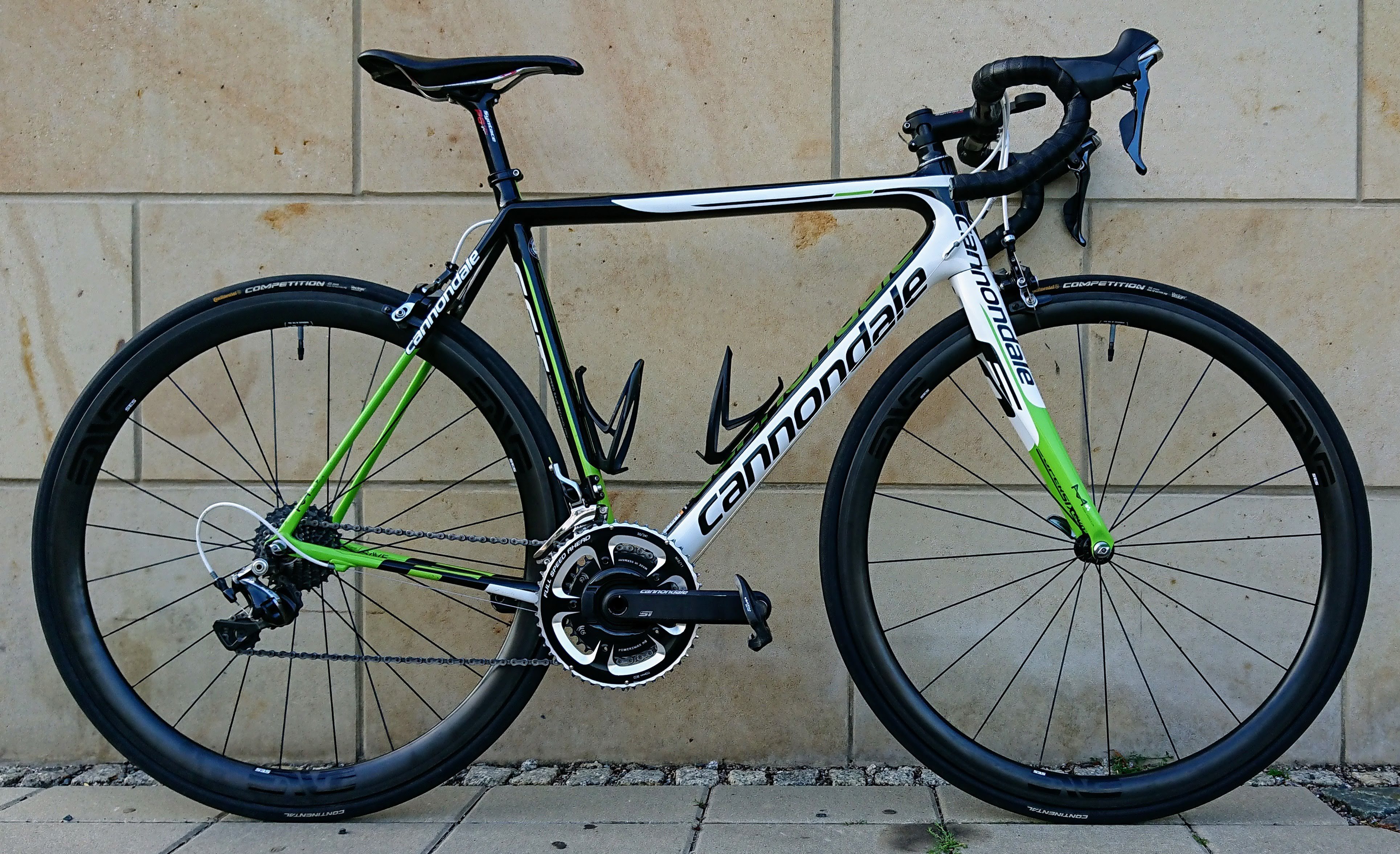

    ich bin euch noch eine Rückmeldung schuldig. Es ist viel Zeit vergangen und inzwischen bin ich mit dem neuen Laufradsatz schon ca. 1400 km gefahren. Hier mein erster Bericht:
    Ich habe mir einen Laufradsatz bei https://www.light-wolf.de/ geleistet - kein Schnäppchen aber ein beeindruckendes Ergebnis. Zum Anfang die Zahlen:
    - ENVE SES 3.4 Tubular
    - Extralite Cyber SL
    - Sapim CX-Ray/ Sprint
    - 1190 g
    Die Höhe der Felgen + Reifen sieht richtig gut aus. Die Anfälligkeit in Bezug auf Wind empfinde ich als gering.
    Felix hat sich viel Zeit für die Beratung genommen und mir dabei auch einige Flausen und Vorurteile ausgeredet. Dann musste ich etwas warten und als die Felgen bei Light-Wolf eingetroffen waren, ging es ganz schnell!
    Das Bremsverhalten war erst mal gewöhnungsbedürftig. Die systemeigenen Flanken der ENVE haben ein rauhes Muster, welches deutliche Bremsgeräusche verursacht. Leider hat das Hinterrad zusätzlich gequietscht und teilweise grob gerattert.
    Nach ca. 500 km Einfahren bin ich dann beim Krušnoton (180 km) gestartet und habe den LRS richtig testen müssen: es hat fast die ganze Zeit geregnet und die Straßen waren durchweg nass.
    Ich gehöre zu den ängstlichen Fahrern und muss sagen, dass sich die Felgen bei Nässe besser bremsen, als ich es von Alu-Laufrädern (Dura Ace WH-R9100-C40-CL) gewohnt bin. Schöner Nebeneffekt der krassen Tour: der LRS scheint nun eingefahren. Jetzt bremsen sie auch bei schönem Wetter meist ohne zu quietschen. Das typische Geräusch der ENVE ist leiser geworden.
    Aber man muss den günstigen Bremspunkt sehr genau suchen. Ich bremse jetzt meist sehr spät und rabiater. Hält man die Hebel (aus Angst) leicht gedrückt, quietscht es hinten oder rattert sogar (alles mit Dura Ace Bremsen und den ENVE-Belegen).
    Die Straßen sind absolut rauh beim Krušnoton und es gibt viele Schlaglöcher. In eins bin ich auch reingerauscht, ohne das es irgendwelche Schäden gibt.
    Nun zum zweiten Thema: Schlauchreifen.
    Carbon-Felgen lohnen sich irgendwie erst beim Wechsel zu Schlauchreifen. Erst da werden sie richtig leicht. Und ich habe ein paar sehr gute Empfehlungen zu den Schlauchreifen erhalten. Noch einmal danke dafür!
    Ich bin total überrascht, wie groß der Unterschied im subjektiven Fahrgefühl zu Drahtreifen ist (bin bisher Conti GP 4000 II gefahren). Es fühlt sich auf typischen rauhen oder gepflasterten Straßen viel weicher und deutlich komfortabler an. Das Fahrgefühl ist toll, auch die subjektive Sicherheit ist höher. Dabei ist das Rennrad mit dem leichten LRS noch einmal deutlich agiler, direkter und fühlt sich sehr leicht an. Überall liest man, wie toll tubeless sein soll. Dabei gibt es das Niveau schon lange!?
    Allerdings habe ich bei dem Kleben der Schlauchreifen arg zu tun gehabt. Es war sehr schwierig, sie richtig gut zu montieren. Ich hoffe, sie halten lange und ich muss sie nicht häufig wechseln. Vor allem unterwegs nicht! Ja und sonst muss ich halt noch üben…
