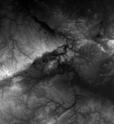

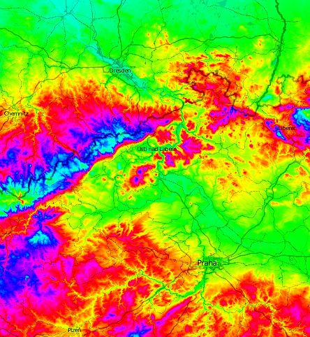

Falls mal jemand schöne Reliefkarten braucht, aus SRTM3-Daten gefertig, der möge sich an mich wenden:

hilft dir vielleicht nicht weiter, aber ich hab mal die osm-karten mit ner darstellung der srtm-daten überlagert. also von osm hab ich nur die png-bilder benutzt, mit den xml hab ich noch nix angefangen. mein ziel war auch einfach ne "karte" aufm rechner.

@Tobi: Einst fragtest du, wie aufwendig es sei, die relevanten Wegabschnitte in den Googlemaps anzuzeigen. Ich habe keine Ahnung ... die Map die ich benutze habe ich nur umgeschrieben, aber von diesem ganzen Java-Zeug habe ich echt 0 Ahnung. Aber Wege in Delphi malen ist natürlich relativ einfach, weißt du ja mit Sicherheit selber. Desshalb ist ja im Programm jetzt auch sofort einzusehen, wo die Berge lang gehen.
langsam steige ich auch hinter die Funktionen des Programms.
Um es perfekt nutzen/anwenden zu können muss man sich damit beschäftigen.
Aber es ist genial ... !!!
Mein Hausanstieg hat im Prinzip ab meiner Haustür 328 hm, 5,3 km und 20,1 P.
Die Höhenmeter und Strecke könnten in etwa stimmen (+-10 / +-0,2)
Hab außerdem gerade ein bisschen was dazugeschrieben, das betrifft nun also die Abschätzung der gar zu falschen Höhenmeter in Tälern ala Müglitz- oder Weißeritztal. Wird jetzt alles statistisch im Vgl. mit ein paar Langstrecken abgeschätzt, bekommt man nichts davon mit, außer man stellt es manuell bei Funktion->Leistungsparameter ein. Funktioniert soweit sehr gut bei langen Strecken, wo durch die Natur der Länge die Täler nur noch durchschnittlich oft auftauchen. Ansonsten bei kurzen Strecken oder Nicht-Rundstrecken eher schlecht. Wer da aber genau HM-Daten weiß, kann die sich ja so einstellen, wenn ihn die Leistung auf der Strecke interessiert.
Nochmal zur Erinnerung:
http://wwwpub.zih.tu-dresden.de/~s0736894/Project1.exe
http://wwwpub.zih.tu-dresden.de/~s0736894/Daten.zip
ODER (falls es nicht funktioniert):
http://www.elbspitze.de/mediapool/76/761026/data/Bergtourenplaner/Project1.exe
http://www.elbspitze.de/mediapool/76/761026/data/Bergtourenplaner/Daten.zip
Die *.exe irgendwo hin machen und in das gleiche Verzeichnis einen Ordner "Daten" erstellen. Hierin dann die Daten.zip entpacken und es geht los.
Und immer schön OpenStreetMapen, hab gerade die E442 hinter Chrastava bissl routingfähig machen müssen. Und die Straße von Röthenbach ins Weißeritztal war eine Sackgasse, aber das hatte gestern schon jemand anders korrgiert. Da ist so eine dynamik drin, sehr erstaunlich!
Gesucht wird im übrigen noch ein guter Algorithmus, der zwischen 2 Punkten per gegebener Höchstlänge den schwierigsten Weg überhaupt findet. Bisher ist mir da nur etwas eingefallen, was eventuell zum Exponential-GAU führt.
Fehler, die das Routing beeinflussen, kann man übrigens auch hiermit finden:
http://keepright.ipax.at/report_map.php?zoom=11&lat=50.89979&lon=14.24263&layers=B00T&ch=0,30,40,50,150,192,193,194&show_ign=0&show_tmpign=0
Cheers
Colin
Also falls auch schon andere willig waren und gescheitert sind, dann kann ich höchstens mal die Daten.zip in 8 Dateien aufspalten, wenn das dem ZIH-Server besser gefällt.
Ansonsten würd ich euch bitten, falls es nicht geht, zu einem späteren Zeitpunkt nochmal zu versuchen.
Ich hab es jetzt auf die Elbspitzseite gestellt:
http://www.elbspitze.de/pageID_8859681.html
Dort die Dateien:
In der aktuellen Project1.exe ist jetzt auch mal ein Entwurf zum Bergrouting implementiert
