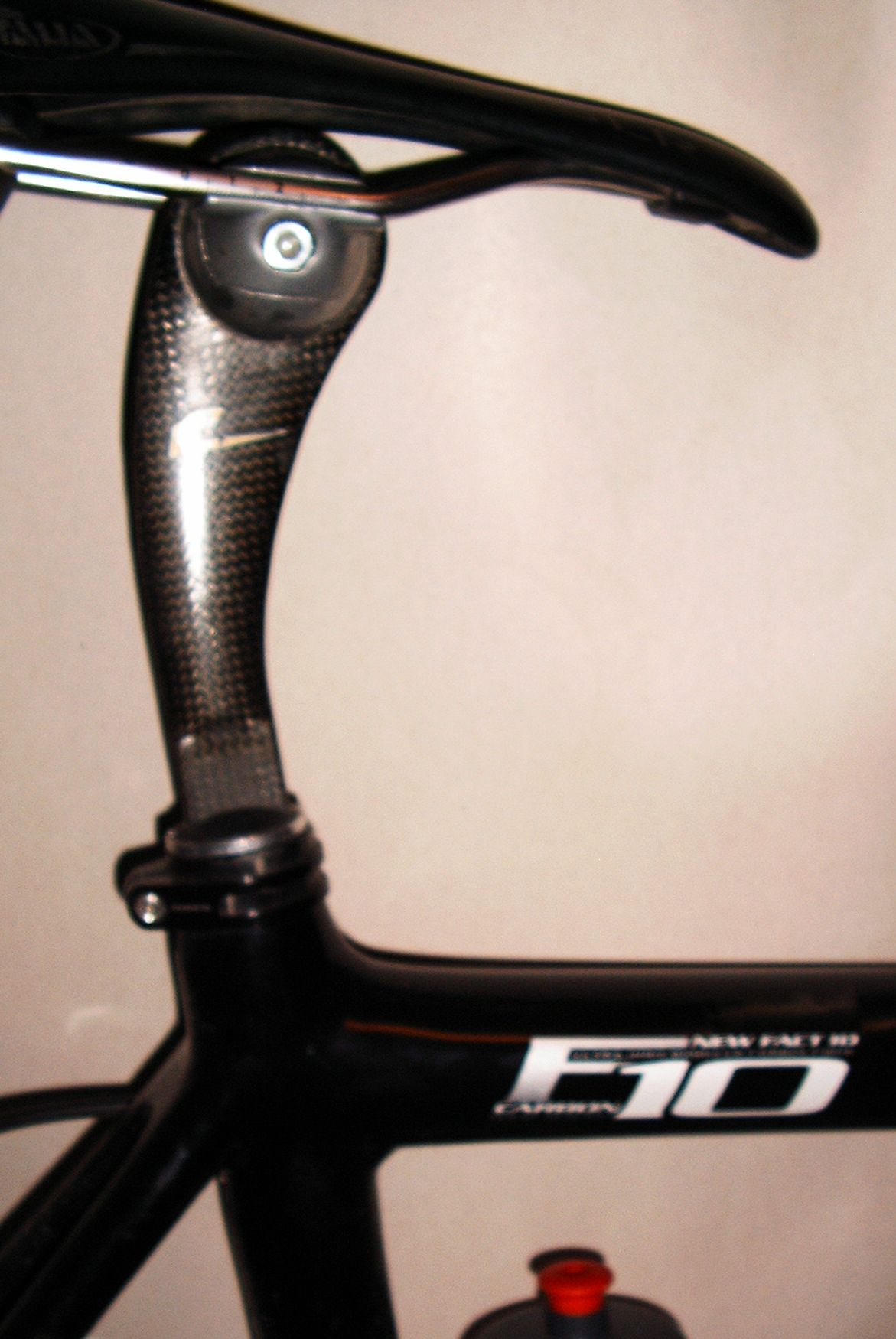

    [cite] degga:[/cite]Sowas wie dieser werte Herr hier, also wo man schon Stundenlang gut damit fahren kann
    du meinst, sowas wie im anhang? ;-)
    oh ja, damit kann man sich tatsächlich stundenlang auf den aerolenker fläääätzn und genüsslich dahinrollen! :-) :-)
    allerdings besteht bei einer fahrzeit >35h akute einschlafgefahr!!!
    ha, schau mal hier - das rad hat auch meine stütze - und sattel schön nach vorn. frag doch mal, vielleicht bekommste ja das rad geschenkt ;-)
    hier die übersicht aller größen. problem ist nur, dass man die heutzutage nirgends mehr bekommt :-(

    Ja und der Steffen hat seine Corima damals für 33 Euro bekommen, da kann man dann wohl auch Jahre später nur herzlichen Glückwunsch sagen ;-) Die Schnäppchenjäger!!;-)
    Wobei man mal sagen muss, dass du ja den ganzen Offset der Corima mit dem exterm nach hinten geschobenen Sattel auf dem Bild wieder weg machst ;-)
