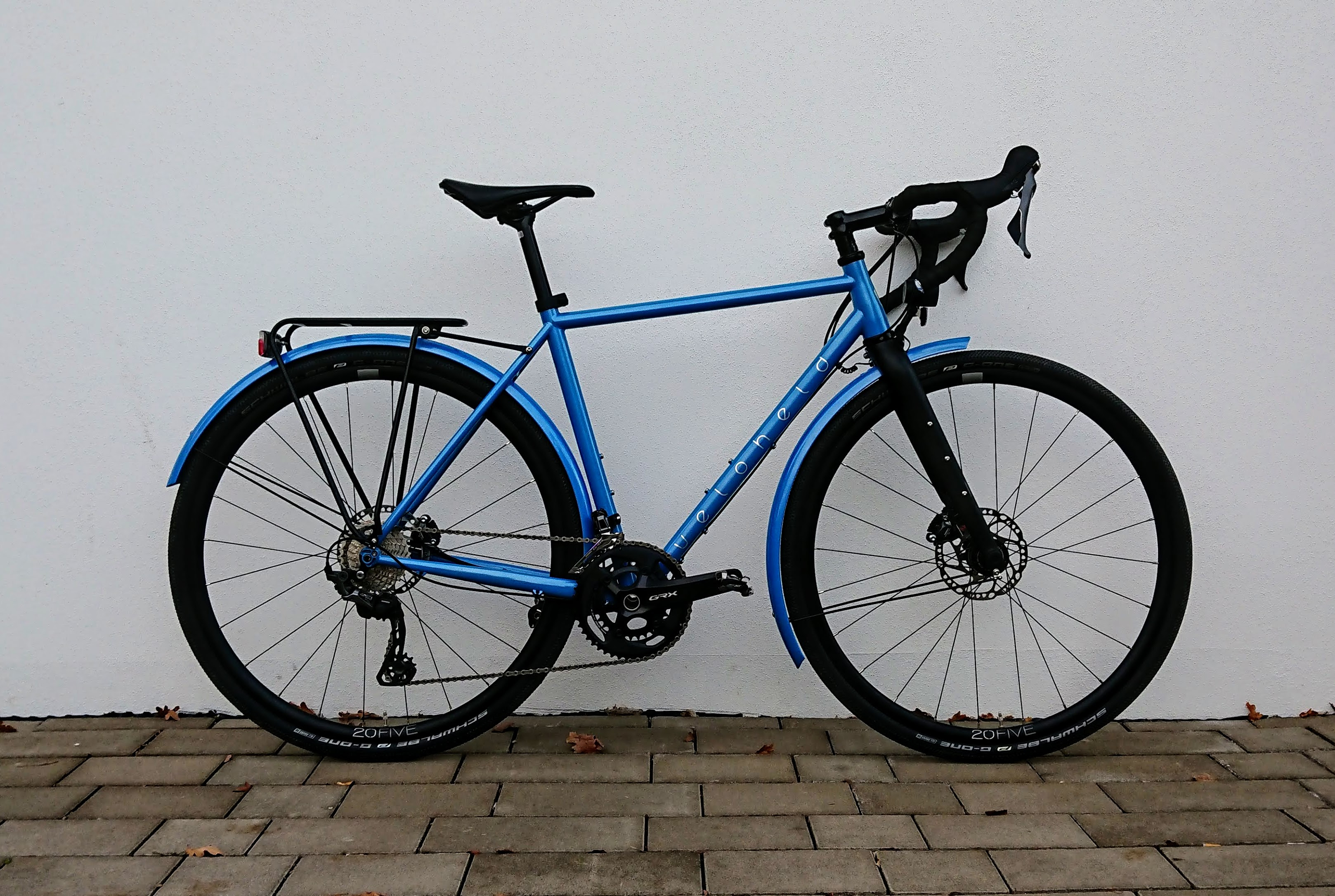

    es ist so weit! Auch wenn ich vorrangig auf die Wege durch die Stadt gezielt habe, bin ich im Training nun auch teilweise abseits der Straße unterwegs. Mit meinem neunen VELOHELD.ICONX S Bay Blue!
    5% fehlen immer (Tubeless wurde nicht gleich montiert, einfaches Lenkerband, insgesamt schwerer als erwartet: 12 kg), aber erst mal bin ich sehr zufrieden, was mir die kleine Dresdner Firma da montiert hat. Eigenwillig mit den Schutzblechen in Rahmenfarbe. Einzigartig!
    Das Fahrverhalten ist beeindruckend. Ich bin auch schnell mal mit dem Rennrad auf einem Schotterweg. Aber jetzt fühlt sich das viel griffiger und ruhiger an, fluffiger. Und schneller als mit dem MB!

  • Schönes Bike.
    Wenn ich fragen darf, wo liegt man da Preislich....bin auch auf der Suche nach so einem Alttagsgefährt..
  • Wenn du nicht grad das absolute Luxuspaket buchst, pendelt es sich bei 2.500-3.000 € ein, je nach Nabe (Dynamo), Gabel (Carbon/Stahl) und Lackierung.
  • Danke, das ist okay..
  • Glückwunsch zum Tollen Rad.

    Ah ja, Schutzbleche in Wagenfarbe gibt es auch schon laaaaaange.
    Ist natürlich dennoch ein schönes, für meine Blicke aber nicht außergewöhnliches, dafür praktisches und solides Rad geworden :wink:

    also ich habe 3840 Euro bezahlt, habe aber auch recht konsequent auf gute Teile geachtet. Das Rad soll lange und jeden Tag seinen Dienst tun.
    Und sonst vielen Dank für den Zuspruch. Bisher bin ich vor allem über die ruhige Fahrweise auf schlechtem Untergrund erstaunt. Bisher bin ich ein Al-MTB mit Federgabel und gefederter Sattelstützt in Dresden gefahren. Das war nicht unbedingt besser?! Nächste Woche soll es noch auf Tubeless umgebaut werden. Mal sehen, wie es sich dann anfühlt.
